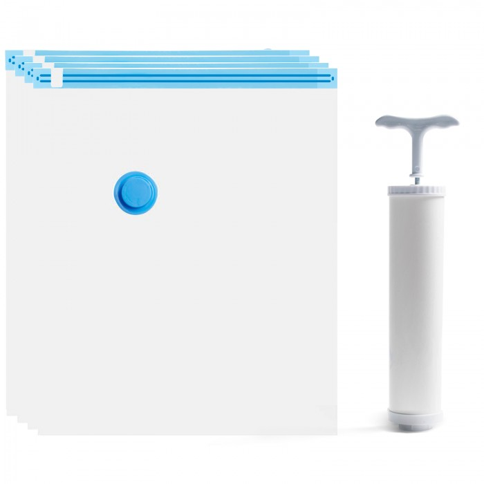

Eine perfekte Aufbewahrungsmöglichkeit sind die Vakuumbeutel von Geeetech. Bestell dir einfach ein Set direkt bei Geeetech. Im Set sind 4 Beutel und eine manuelle Vakuumpumpe enthalten.
Platziere das 3D Filament in den Beutel und verschließe den Beutel mit dem Zipper. Anschließend kannst du mithilfe der Vakuumpumpe die Luft aus dem Beutel pumpen. Die Vakuumpumpe steckst du dafür auf das Ventil, welches einen Rückflussschutz hat, sodass keine Luft im Beutel bleibt.
Abschließend solltest du das Ventil fest verschließen.
Die Vakuumbeutel ermöglichen eine luftdichte und sichere Aufbewahrung von Filament.

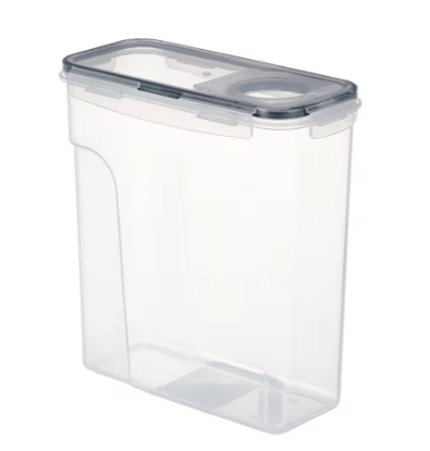

Du kannst deine ganz individuelle Aufbewahrungsbox selbst drucken! Nutze deinen 3D Drucker für diese praktische Anwendung und designe deine ganz eigene luftdichte Box für die Aufbewahrung deiner Filamente. Hier sind dir bei der Größe und Form keine Grenzen gesetzt.
Mit deiner selbst designten Box kannst du all deine 3D Filamente sicher und luftdicht aufbewahren.

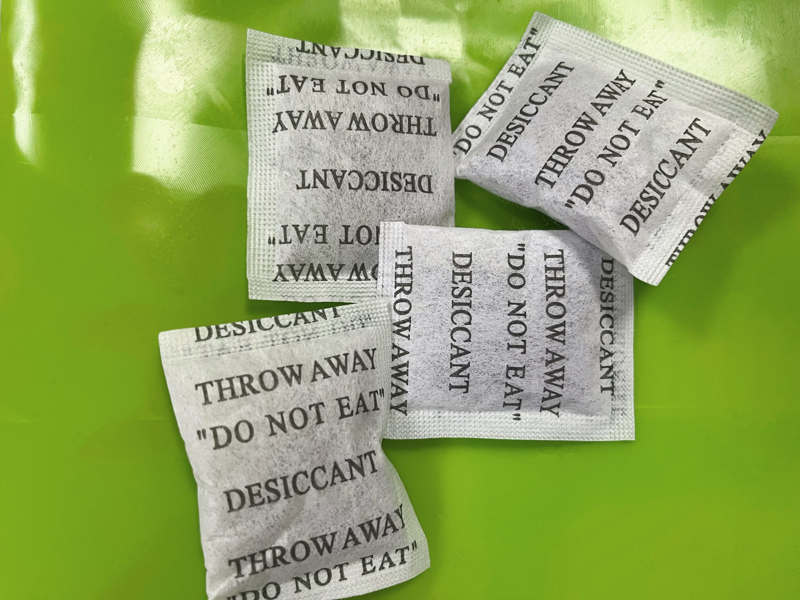

Du kennst vermutlich die kleinen Tütchen, die bei fast jeder Postsendung von größeren Objekten enthalten sind. Diese helfen, dass sich keine Feuchtigkeit im Produkt ansammelt. Diese bekannten „Desiccant“ können bei der Aufbewahrung von Filament sehr hilfreich sein. Wenn du Beutel oder eine Aufbewahrungsbox verwendest, empfiehlt es sich, dieses Trockenmittel in die Box hinzuzufügen. So wird Feuchtigkeit minimiert. Besonders für empfindliche Filamente wie PETG, Nylon, PVA und ABS, die hygroskopisch sind, ist die Verwendung von Trockenmittel sinnvoll.
