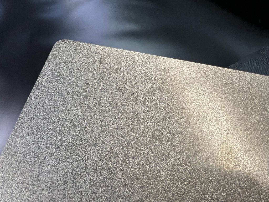

Es gibt zwei Arten von PEI-Druckbetten:
Glattes PEI
Glattes PEI bietet eine sehr glatte Oberfläche, eine starke Haftung und eine saubere, glänzende Unterseite des 3D-Objekts. Es ist perfekt für optisch glatte Drucke und eignet sich besonders für PLA Filament und ABS 3D Filament. Man muss jedoch beachten, dass es relativ empfindlich ist.
Strukturiertes PEI
Strukturiertes PEI ist eine 3D druckplatte, die pulverbeschichtet ist und dadurch eine sehr sichere Haftung bietet. Die Unterseite des Objekts erscheint hier etwas rauer, matter, aber trotzdem gleichmäßig. Die Haftung ist hier sehr verlässlich.

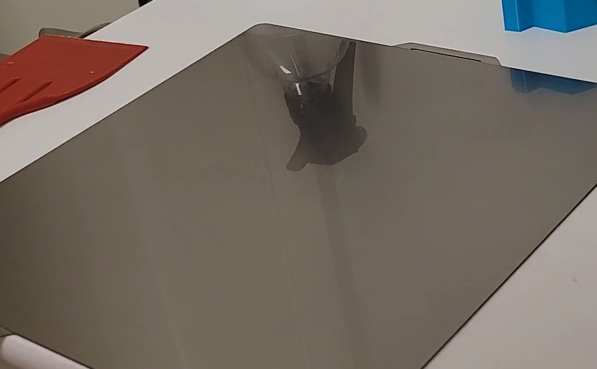

PEX-Druckbett
Das PEX-Druckbett wird oft als Upgrade von PEI-Bauplatten bezeichnet. Es handelt sich ebenfalls um eine Beschichtung aus einem Polymer und bietet eine optimierte Haftungskontrolle.
Vorteil: hohe Temperaturbeständigkeit, glatte Oberfläche, perfekte Haftung, chemisch resistent
PEX-Druckbett
PEX-Druckbett (Bildquelle: fhcraignc@Reddit)
Nachteil: sehr teuer, noch nicht so verbreitet (weniger Zubehör, Erfahrungen)

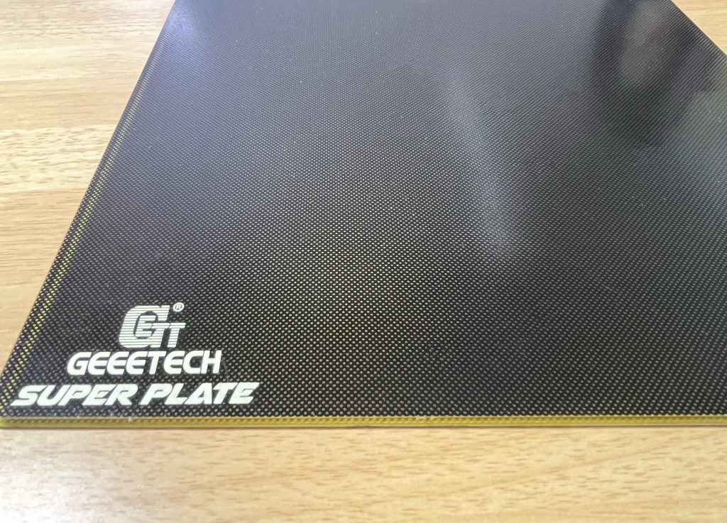

G10 / FR4 (Garolite)
Dieses Druckbett ist aus glasfaserverstärktem Epoxidharz hergestellt und wird oft auf das Heizbett geklemmt. G10/FR4 Druckplatten haben eine gute mechanische Haftung durch die leicht raue Oberfläche.
G10 Druckplatte
G10 Druckplatte (Bildquelle: tony__pizza@Reddit)
Vorteil: sehr robust, langlebig, perfekte Haftung für Nylon, meist kein Haftkleber nötig.
Nachteil: raue Oberfläche, Staub und Fasern können sich festsetzen, bei falscher Nutzung schwer lösbare Drucke.
