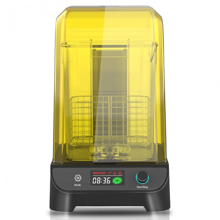

Waschen und Reinigen
Für das Waschen und Reinigen des Resin Druck wird am besten ein Wasch- und Aushärtegerät verwendet. Dadurch wird das hergestellte Produkt perfekt ausgehärtet und gereinigt.
Geeetech Wasch- und Aushärtegerät

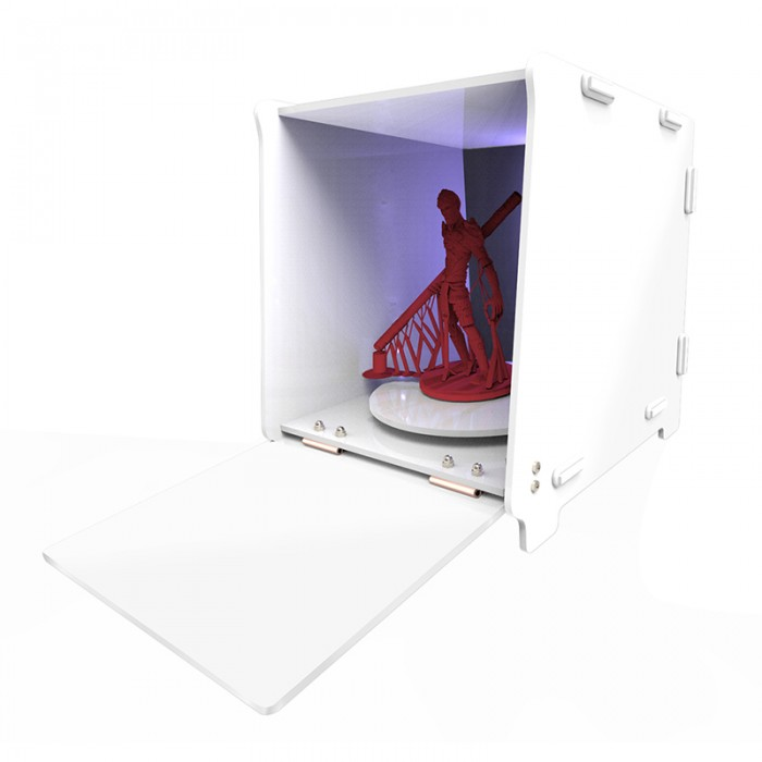

Aushärten
Durch das Aushärten erhält der 3D Druck Resin eine bessere Haltbar- und Funktionstüchtigkeit. Eine UV-Härtungsbox ist dafür besonders geeignet.
UV-Härtungsbox
UV-Härtungsbox
