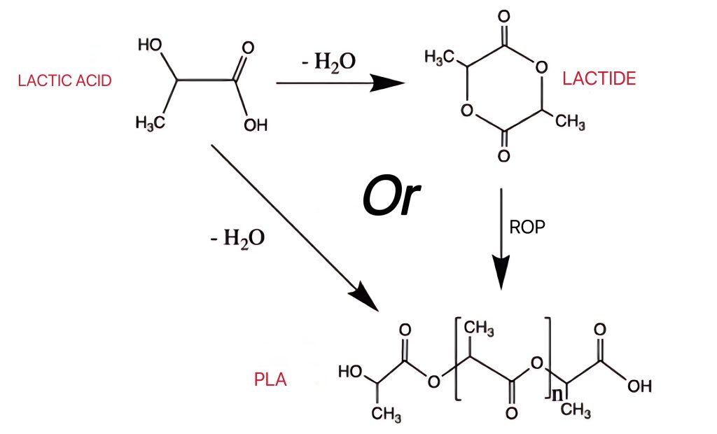

PLA wird vorwiegend aus Maisstärke oder Zuckerrohr hergestellt. Grundsätzlich wird ein nachwachsender Rohstoff verwendet. Es handelt sich also um ein biobasiertes und biologisch abbaubares 3D Drucker Filament. Der Rohstoff wird durch Zucker zu einer Milchsäure fermentiert. Diese wird daraufhin zu PLA polymerisiert.
Syntheseprozess von PLA

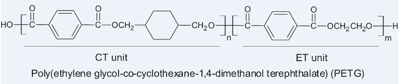

PETG dagegen wird aus Erdöl-Derivaten hergestellt. Dies sind zum Beispiel Terephthalsäure und Ethylenglycol. Durch den Polymerisationsprozess wird ein veränderter (modifizierter) Polyester hergestellt.
Der Syntheseprozess von PETG

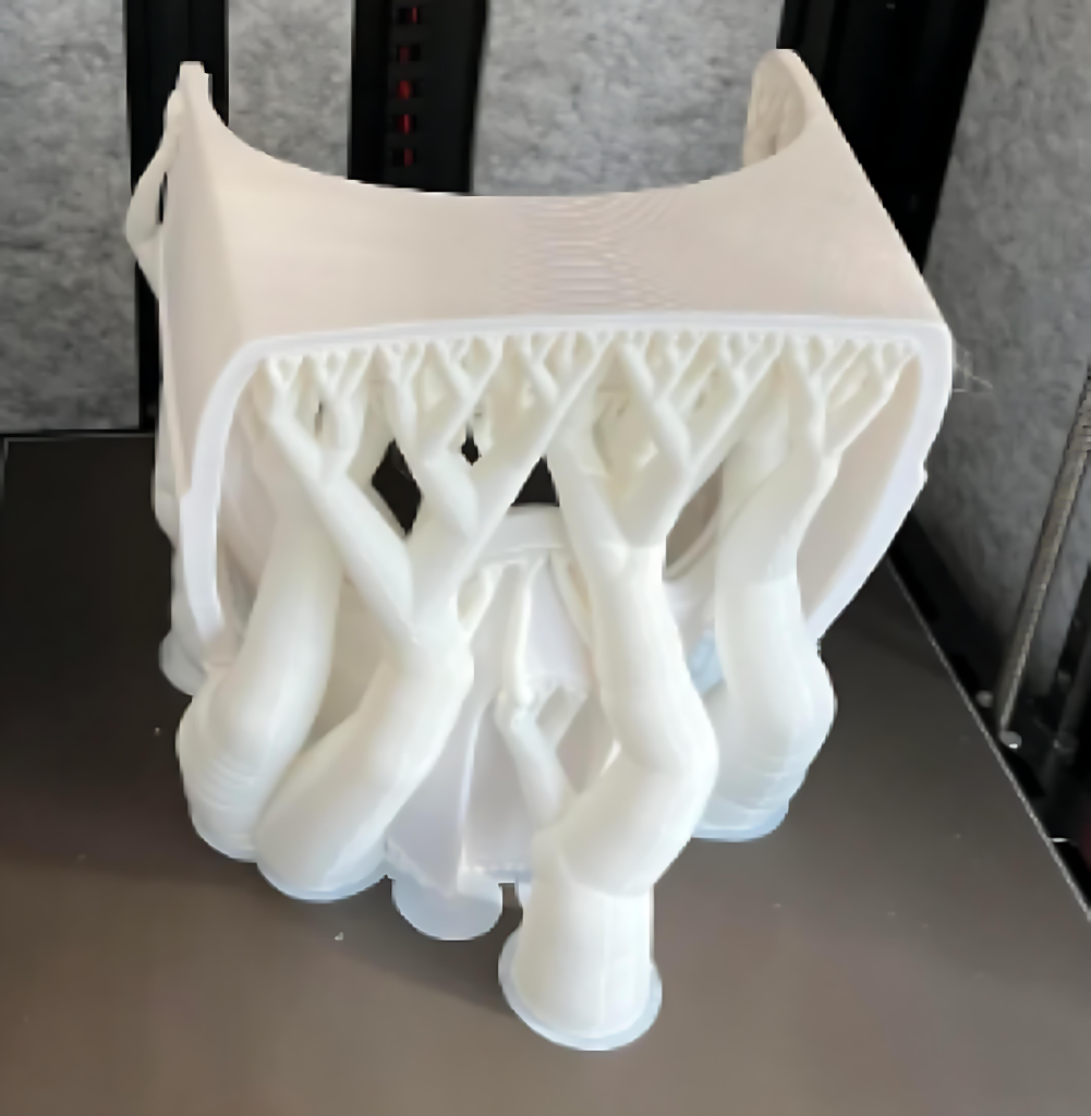

PLA als Stützmaterial für PETG
Grundsätzlich wird empfohlen, geeignete Materialtypen zu verwenden, die Druckgeschwindigkeit zu reduzieren und gleichzeitig die Kühlung anzupassen.
Um die durch das Entfernen der Träger entstehende Beschädigung der Oberfläche der Hauptstruktur zu reduzieren, sind wasserlösliche PLA-Träger eine innovative Anwendung. Diese Methode ist jedoch eine weitere ganz eigene Möglichkeit PLA und PETG zu kombinieren!

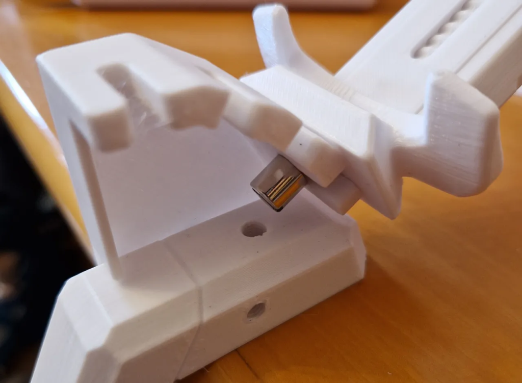

PETG ist sehr gut für robuste, funktionale und langlebige Objekte geeignet. Hier ein paar Beispiele:
  • Funktionsbauteile wie Halterungen und Clips
  • Technische Teile wie Zahnräder, und Schutzabdeckungen
  • Dauerhafte Teile wie Montageschablonen und Befestigungen
  • Gebrauchsgegenstände wie Boxen und Dosen
Kameratischklammer aus PETG
Kameratischklammer aus PETG ( Bildquelle: Frohmann@Printables )

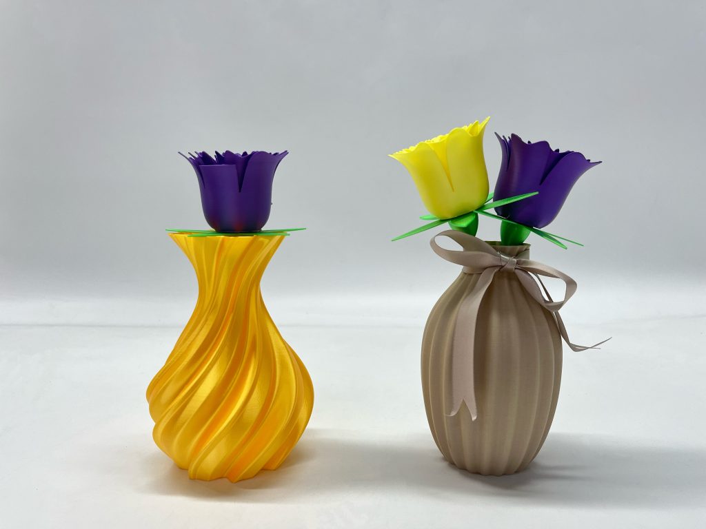

PLA ist für visuelle, einfache und dekorative Drucke geeignet. Hier ein paar Beispiele:
  • Dekorative Objekte wie Vasen, Figuren, Miniaturen
  • Prototypen wie Gehäuse und Designstudien
  • Bildungsprojekte wie Lernhilfen Baukästen
  • Alltagsgegenstände wie Schlüsselanhänger und Händyhalter
Mit PLA-Filament gedruckte Vasen
