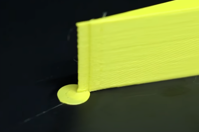

Große, flache Bodenflächen geben dem Druck viel Platz für Kontraktion. Durch die höheren Schrumpfkräfte sind diese Flächen anfälliger für Warping.
warping
Scharfe Ecken sind Stress-Spitzen, dort beginnt 3D Drucker Warping oft zuerst. Ein kleines Design-Update kann deshalb Wunder bewirken!

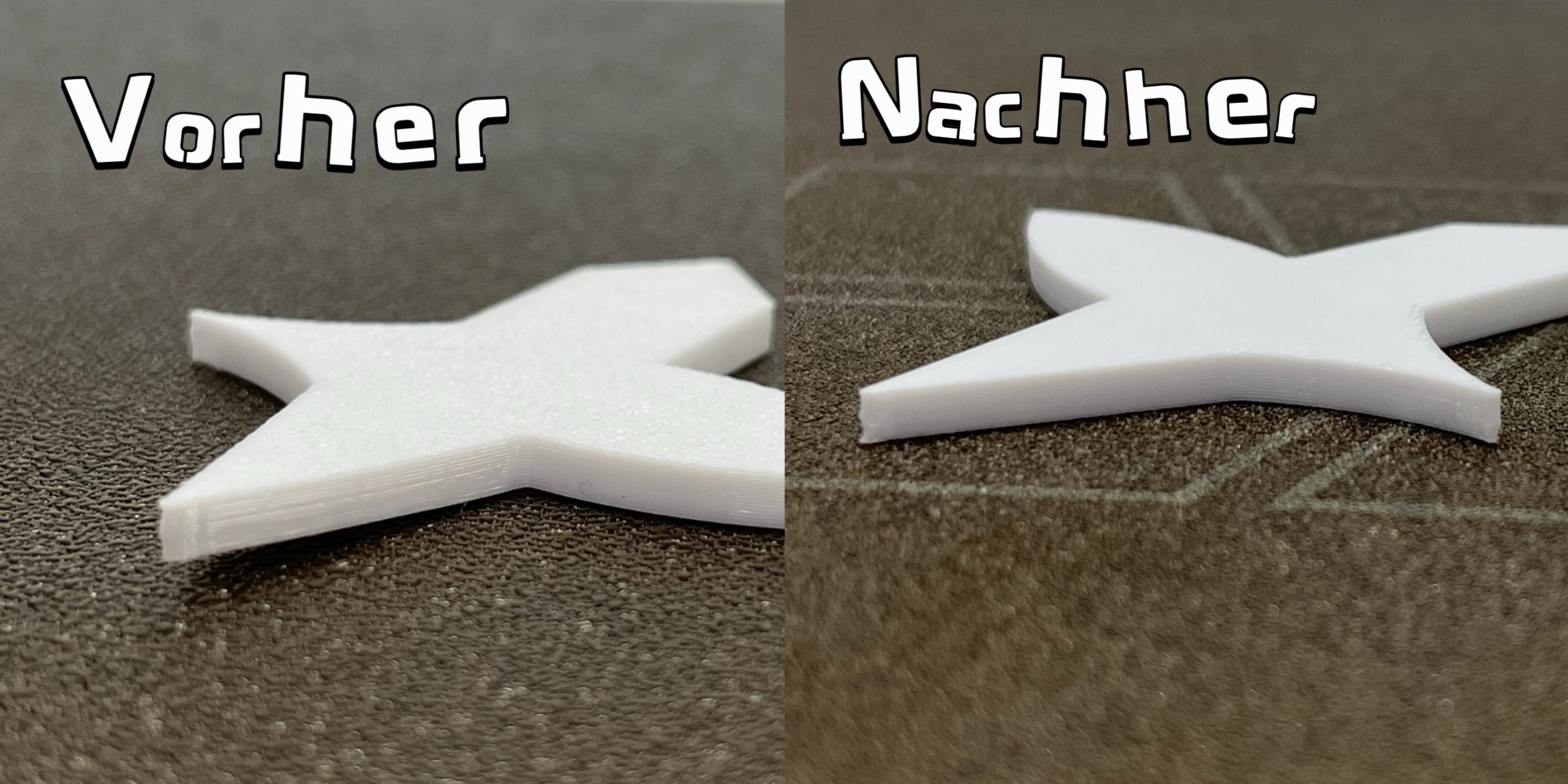

Erhöhte Haftung für die erste Schicht
Brims, Skirts, Rafts oder Haftmittel verbessern die Auflage und helfen besonders bei flachen Teilen. Eine passende Bauplatte (glatt oder strukturiert, je nach Material) stabilisiert den Start.

Um Warping vorzubeugen, kannst du zum Beispiel Ecken abrunden, große Teile aufteilen und die Basis verstärken. Auch die Druckplatte kannst du an dein Modell anpassen.
