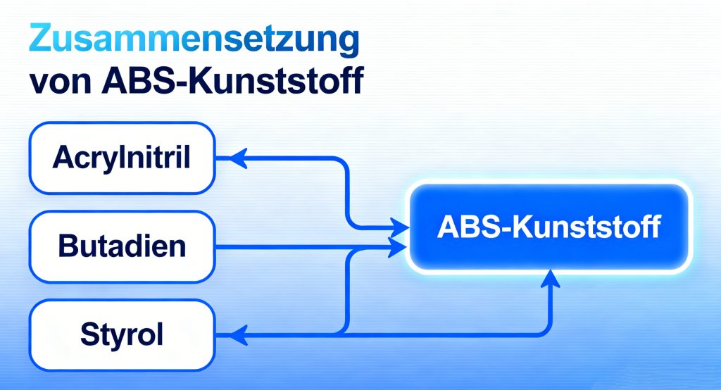

Klassisches ABS Filament basiert auf drei Bausteinen: Acrylnitril, Butadien und Styrol. Dieses ABS Material ist zäh, formstabil und seit Jahren ein Standard im technischen Filament. Der Nachteil: Die Butadien-Komponente reagiert empfindlich auf Sonne und Wetter, was die Langzeitbeständigkeit im Außenbereich begrenzt.Zusammensetzung von abs

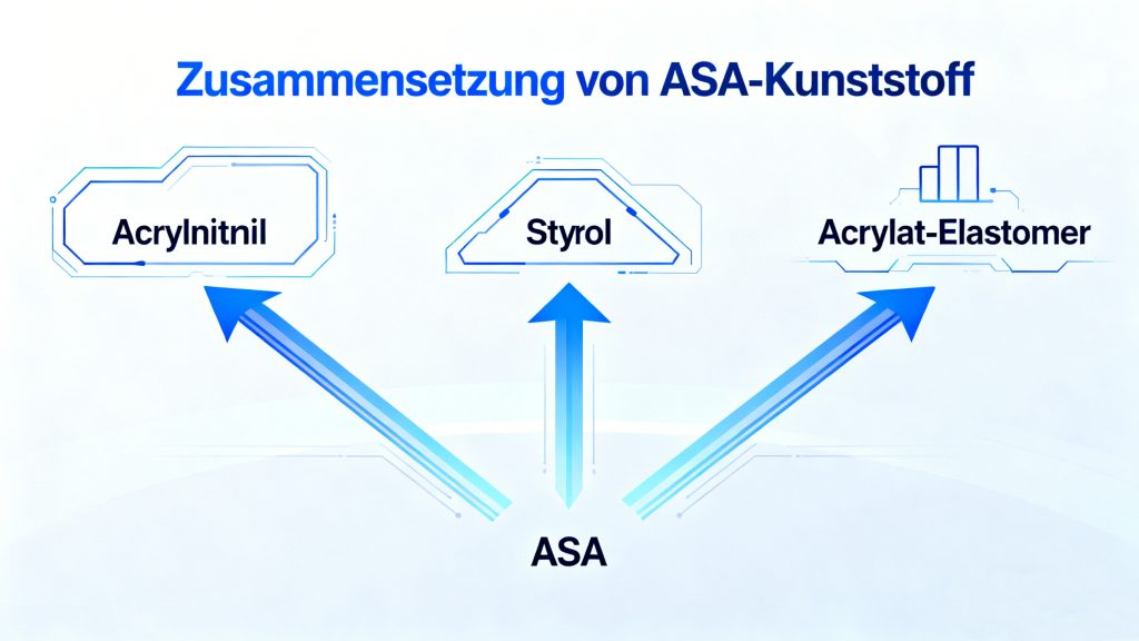

Beim ASA Filament – chemisch bestehend aus Acrylnitril, Styrol und Acrylat – wird das reaktive Butadien einfach durch ein stabiles Acrylat ersetzt. Dieses ASA Material behält viele Vorteile von ABS bei, ist aber deutlich besser gegen UV-Licht und Witterung geschützt. In der Praxis bedeutet das: Im direkten Vergleich ASA vs. ABS eignet sich ASA überall dort, wo du ein Filament UV-beständig brauchst, etwa für Outdoor-Bauteile, Gehäuse oder langlebige Funktionsbauteile im Freien.
Zusammensetzung von ASA
