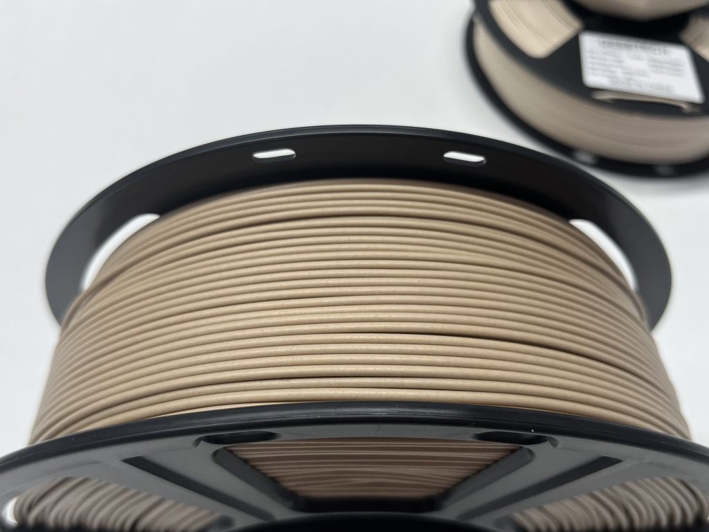

Geeetech Holz filament
Geeetech Holz filament (Walnuss)
Unter Holz Filament versteht man ein Verbundmaterial aus PLA Filament und feinen Holzfasern oder Holzmehl, auch bekannt als Woodfill Filament. Teilweise wurden früher Sägemehl-Varianten verwendet, doch heute bestehen die meisten Holz 3D Drucker Filamente aus Holzpartikeln, die deutlich feiner sind. Es gibt Hersteller, die Filamente mit 15%-50 % Holzanteil im Filament anbieten – das verleiht den Objekten sowohl Textur als auch Geruch natürlich wie Holz. Durch Schleifen, Beizen oder Ölen lässt sich die Oberfläche wie bei echtem Holz behandeln, und auch der Geruch während des Druckens erinnert an Holz oder leicht verbranntes Holz – hier ist gute Belüftung empfohlen.

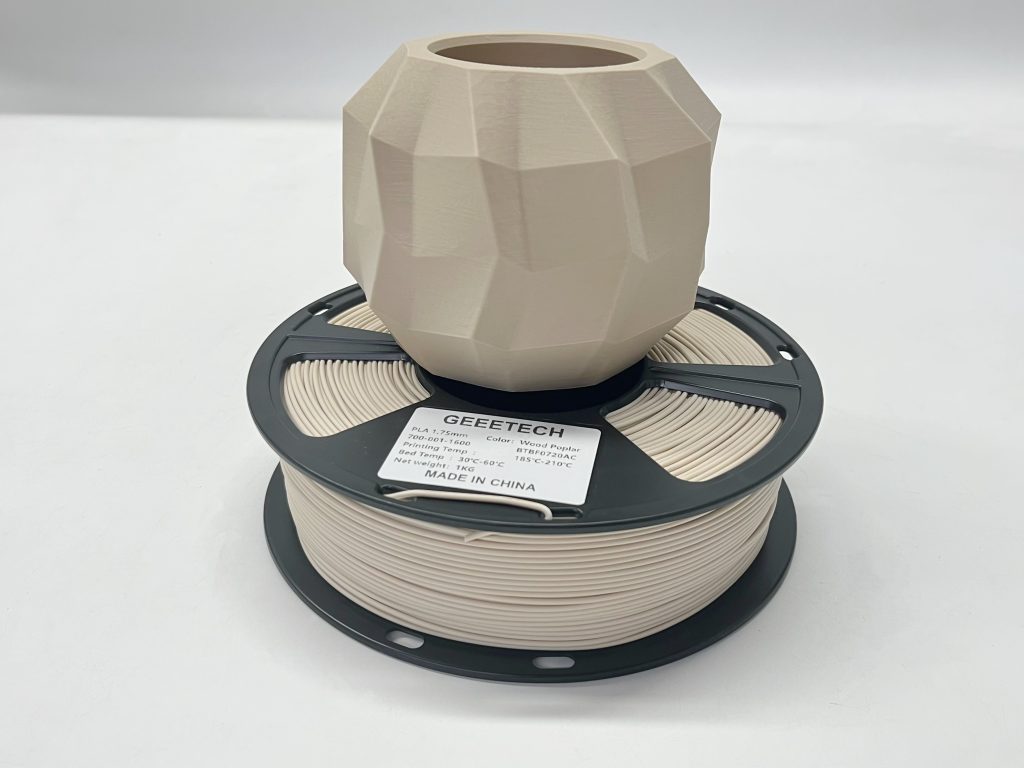

Blumentopf
3D-gedruckter Blumentopf
Blumentopf, hergestellt mit Geeetech Poplar Wood PLA-Filament
Mit Holz PLA entsteht ein kleiner Pflanztopf, dessen Oberfläche durch feine Rillen und eine warme Maserung besticht. Nach leichtem Schleifen oder Ölen wirkt er fast wie aus echtem Holz gefertigt – ein ideales Beispiel dafür, wie sich 3D Druck aus Holz harmonisch in den Alltag einfügt.

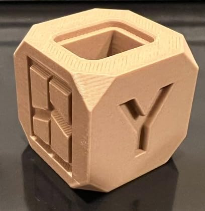

Würfel (Kundenbeispiel)
3d druck holz Würfel
Würfel, gedruckt mit Geeetech Walnut Wood PLA-Filament (aus einer Kundenrezension)
Ein Nutzer druckte mit Walnuss Holz PLA einen Testwürfel. Grundlage war ein Profil auf Basis von PLA Filament, angepasst mit einer reduzierten volumetrischen Rate von 10 mm³/s. Die Düsenerwärmung lag bei 205 °C, das Bett bei 60 °C, der Flow bei 0,98 und der K-Wert für Pressure Advance bei etwa 0,0175. Das Ergebnis: glatte Seitenwände, eine Holztextur, die Layerlinien nahezu verschwinden lässt, und nur leichte Lücken im Top-Layer. Dieses Beispiel zeigt, wie präzise Einstellungen zu hervorragenden 3D Druck Ergebnissen mit Holzfilament führen.
