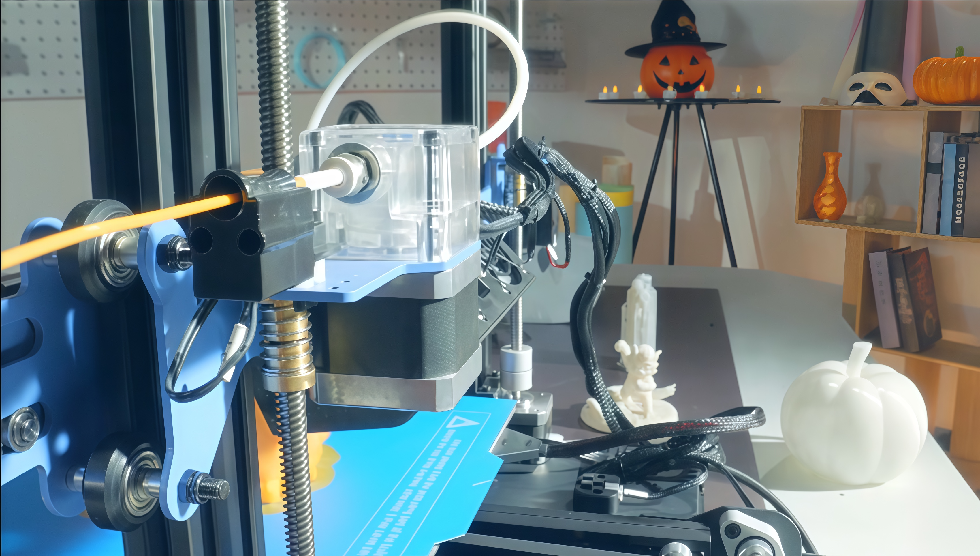

Es gibt zwei Arten von Extruder für 3D Drucker. Manche 3D Drucker verwenden Bowden Extruder und andere verwenden Direct Extruder.
Was ist ein Bowden Extruder?
Ein Bowden Extruder ist mit einem Schlauchsystem (Bowdenschlauch) mit dem Druckkopf verbunden. Hier befindet sich der Extruder also nicht direkt am Druckkopf.
Der Bowden Extruder verflüssigt das Filament bis zur gewünschten Temperatur und leitet es durch den Schlauch zum Druckkopf. Dort wird es dann auf das Druckbett gedruckt.
Da sich der Extrudermotor nicht direkt am Druckkopf befindet, ist der Druckkopf leichter und kann sich schneller bewegen. Möchte man eine schnelle und leichte Druckkopfbewegung so empfehlen sich 3D Drucker mit Bowden Extrudern.
|Sehr gute Beispiele für Bowden Extruder 3D Drucker sind die Classic product-Mizar M (dual extruder) and Thunder high speed 3d Printer (Single extruder), die beide exzellente 3D Drucker sind, die hochwertige Druckergebnisse bieten.
Was ist ein Direkt Extruder?
Ein Direkt Extruder ist wie der Name sagt ein Extruder, der sich direkt am Druckkopf befindet. Es gibt auch Direkt Extruder, die nicht am Druckkopf selbst sind, aber ganz nah befestigt sind. Hier wird das Filament vom Extruder erhitzt und direkt zum Hotend (Düse) transportiert, wo es dann gedruckt werden kann.
Da der Abstand zwischen Extruder und Düse sehr gering ist, empfiehlt es sich vorwiegend flexible Filamente wie TPU zu verwenden.
Der Direct Extruder ist in den meisten Fällen direkt am Druckkopf befestigt, was das Gesamtgewicht des Druckkopfes erhöht. Druckt man mit einem Direct Extruder, muss eine niedrigere Geschwindigkeit eingestellt werden, sodass weiterhin präzise gedruckt wird.
Der neuste 3D Drucker von Geeetech mit dem Namen Geeetech M1 ist ein 3D Drucker mit Direct Extruder und eignet sich für sehr präzise Drucke, da das Filament einen sehr kurzen Transportweg hat. Dadurch können auch Probleme beim Druck sowie Verstopfungen der Düse verringert werden.
