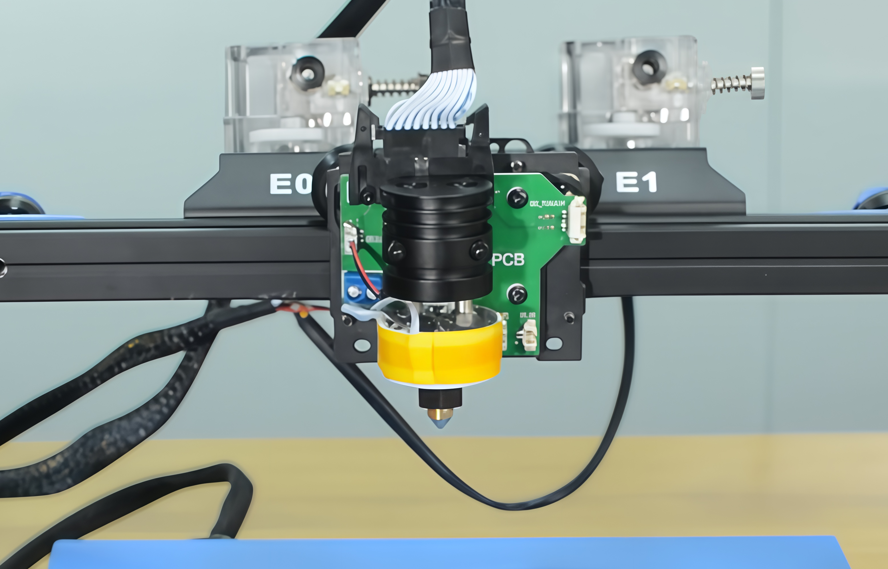

Die 3D Drucker Düse wird in FDM Drucker und FFF Drucker verwendet. Sie befindet sich am Extruder und ist dafür verantwortlich, das geschmolzene Filament auf das Druckbett aufzutragen. Die 3D Drucker Düse hat eine kleine Öffnung, durch die das Filament in definierter Menge herauskommt. Die Nozzle wird vom Drucker über dem Druckbett hin- und herbewegt, sodass die 3D Drucker Düse das Filament schichtweise aufträgt. Besonders ist, dass eine hochwertige 3D Drucker Düse das Filament präzise und kontrolliert auf das Druckbett aufträgt.
